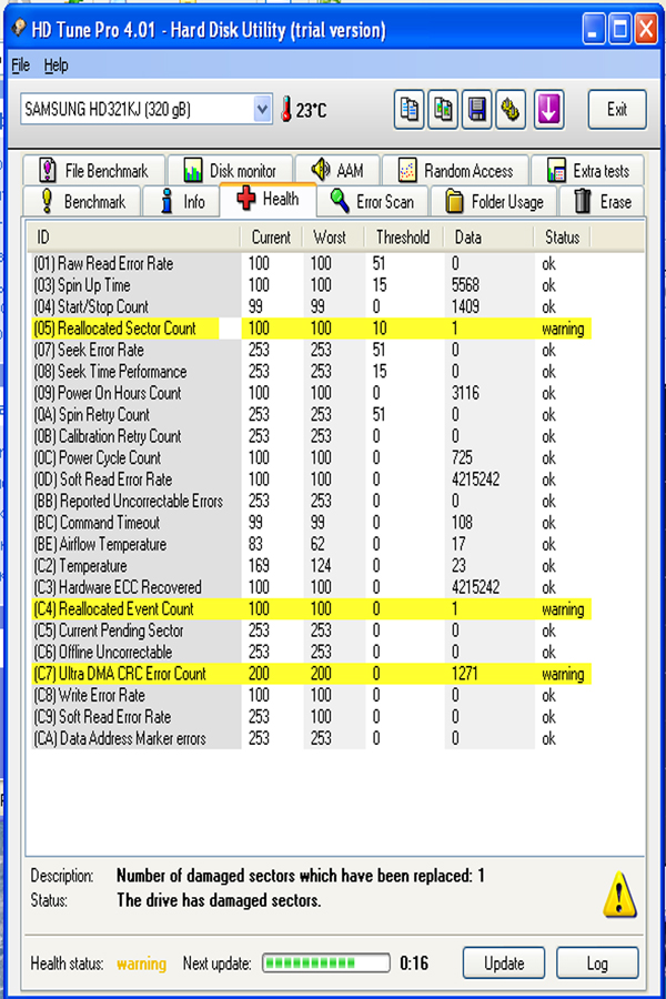

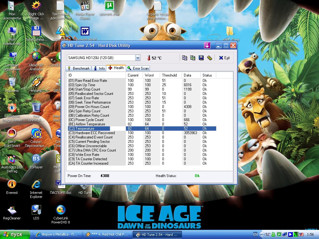

     # 488

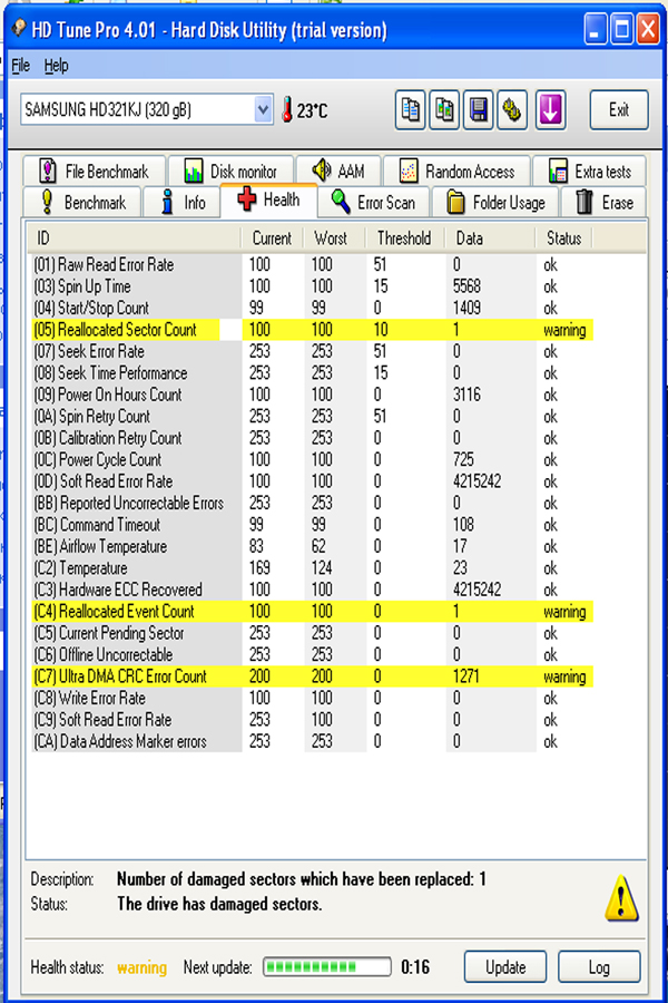

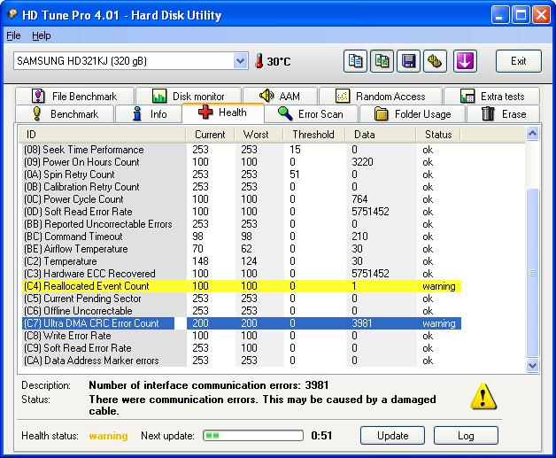

    Итак, дифдиагноз. Больной по имени К.Б.. Поступил вчера с неимоверными глюками. Прихожу я из колледжа, никого не трогаю, врубаю контру, а этот урод завис просто! Потом, значит, пытаюсь его перезагрузить - перезагрузается. Но запустить Окна мне удалось только через час - неимоверными тратами времени и нервов... После реплики БИОСа, то есть после строчки "verifying DMI pool data" больной виснет и не реагирует ни на что, кроме кнопочки перезагрузки. но иногда появлялась надпись "ошибка диска". И так раз пять. Потом он вообще включаться не захотел! В плане психическом, но не физическом... Итак, раз на двадцатый или даже тридцатый непойми-чего, мне удалось попасть в Окна. Вроде работали нормально. Правда, он опять завис, но уже во время сохранения параметров... Короче, я думаю, что не знаю, о чем думать... :face-monkey:

    PRIESTПосле реплики БИОСа, то есть после строчки "verifying DMI pool data" больной виснет и не реагирует ни на что, кроме кнопочки перезагрузки. но иногда появлялась надпись "ошибка диска".
    Эти строчки натолкнули меня на мысль о том, что у тебя что-то с жестким диком не так. Попробуй проверить на предмет всяческих ошибок прогой, например HD Tune.:face-victory:

     # 495

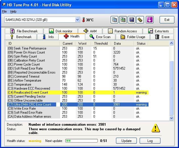

    PRIEST, выложи скрин HDTune (вкладка Health)
    Если в БИОСе ничего не менял, тогда скорее всего что-то аппаратное подыхает :face-plain:
    • CommentTime3/03/2010IsOnline
     # 496
    REsearchPRIEST, выложи скрин HDTune (вкладка Health)
    Вот, пожалуйста :face-smile:

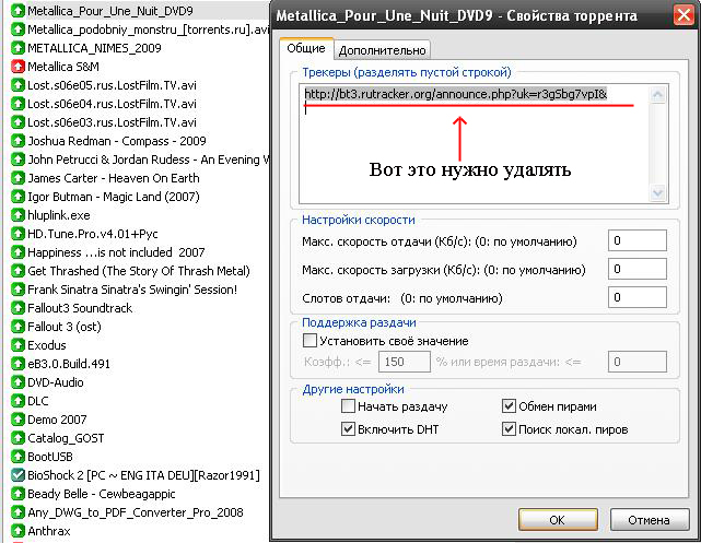

     # 497
    REsearchAnt, нет, там где дополнительно это Web-сиды, если я правильно понимаю
    А тогда можно со скринами показать, что надо сделать?

    Прошу пощения за наглость, а ты шлейф проверял? :face-glasses::face-devil-grin:
     # 499
    PRIESTВот, пожалуйста
    Ну я думаю ты понял, что твоему HDD скоро крышка :face-crying:
    Зашкаливает значение UltraDMA CRC Error Count - Число ошибок, возникающих при передаче данных по внешнему интерфейсу.
    Попробуй поменять интерфейсный кабель, переподключи питание и проверь надежно ли они подключены.
    Но скорее всего пациент при смерти, быстро бэкапь все данные с жесткого...
    AntА тогда можно со скринами показать, что надо сделать?
    Спасибо сказали: Ant
